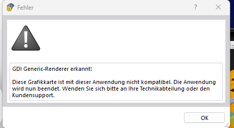

Hallo zusammen,
ich bekomme beim Start von RFEM 6 immer diese Fehlermeldung. Kann mir jemand sagen, was das zu bedeuten hat?
Vielen Dank! Liebe Grüße Mikalea

Zu deiner Frage: Arbeitest du eventuell mit einem Citrix-System?

Hi,
kannst du bitte mal den Taskmanager öffnen (Rechsklick auf die Taskleiste > Taskmanager) und die Seite "Leistung" öffnen. Klicke dann auf CPU.
Was für eine Prozessortyp wird oben rechts über dem Diagramm angezeigt?
Frank
Dort steht, dass es ein Snapdragon-Prozessor ist.
Hi,
jetzt wird die Sache klarer. Der Computer ist mit einer ARM-kompatiblen CPU ausgerüstet.
Das Problem lässt sich lösen, indem du den MESA-Renderer installierst:
https://www.dlubal.com/de/support-und-schulungen/support/faq/005292
Damit wird RFEM auf dem System laufen. Allerdings wird die Performance beim Arbeiten in der RFEM-Oberfläche und bei der Berechnung nicht gut sein. Der Computer eignet sich nur für die Bearbeitung kleinerer RFEM-Modelle.
ARM-CPUs verwenden einen anderen Befehlssatz als Intel-compatible CPUs. Richtig performant ist die Snapdragon X-CPU nur bei nativen ARM-Code. RFEM liegt aber nur als Intel-Code vor. Windows enthält einen Emulator, der zu Laufzeit den Intel-Code in ARM-Code übersetzt. Das kostet Rechenpower. Das Problem wird durch den MESA-Renderer noch verschärft, weil da die Grafik-Operationen ebenfalls auf der CPU und nicht auf der GPU ausgeführt wird.
