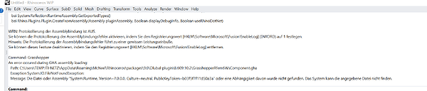

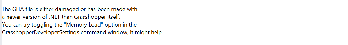

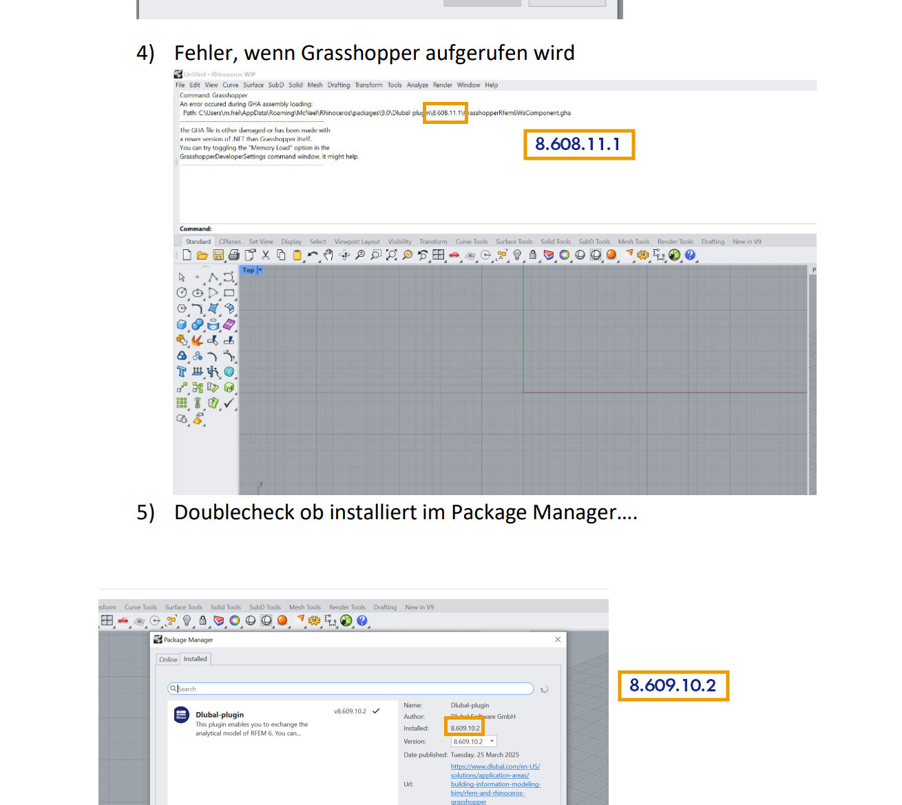

Eine Installation über den PackageManager bringt folgenden Fehler (Anhang).
"The GHA file is either damaged or has been made with
a newer version of .NET than Grasshopper itself.
You can try toggling the "Memory Load" option in the
GrasshopperDeveloperSettings command window, it might help."
Manuell konnte ich es auch nicht installieren...

Im Anhang schicke ich dazu die einzelnen Schritte mit Screenshot.
RH9_RFEM.pdf (651,9 KB)
Das PlugIn finde ich im PackageManager, allerdings bekomme ich Fehlermeldungen beim Neustart und das PlugIn wird dann nicht geladen...
Vielen Dank.
Scheinbar lädt Rhino eine veraltete Version des Plugins:
Die Plugins, die über den Paketmanager installiert werden, liegen nämlich hier:
%AppData%\McNeel\Rhinoceros\packages\9.0\
Du müsstest also zu dem Pfad
%AppData%\McNeel\Rhinoceros\9.0\
navigieren und dort den Ordner Dlubal-plugin löschen. Dann sollte es gehen.

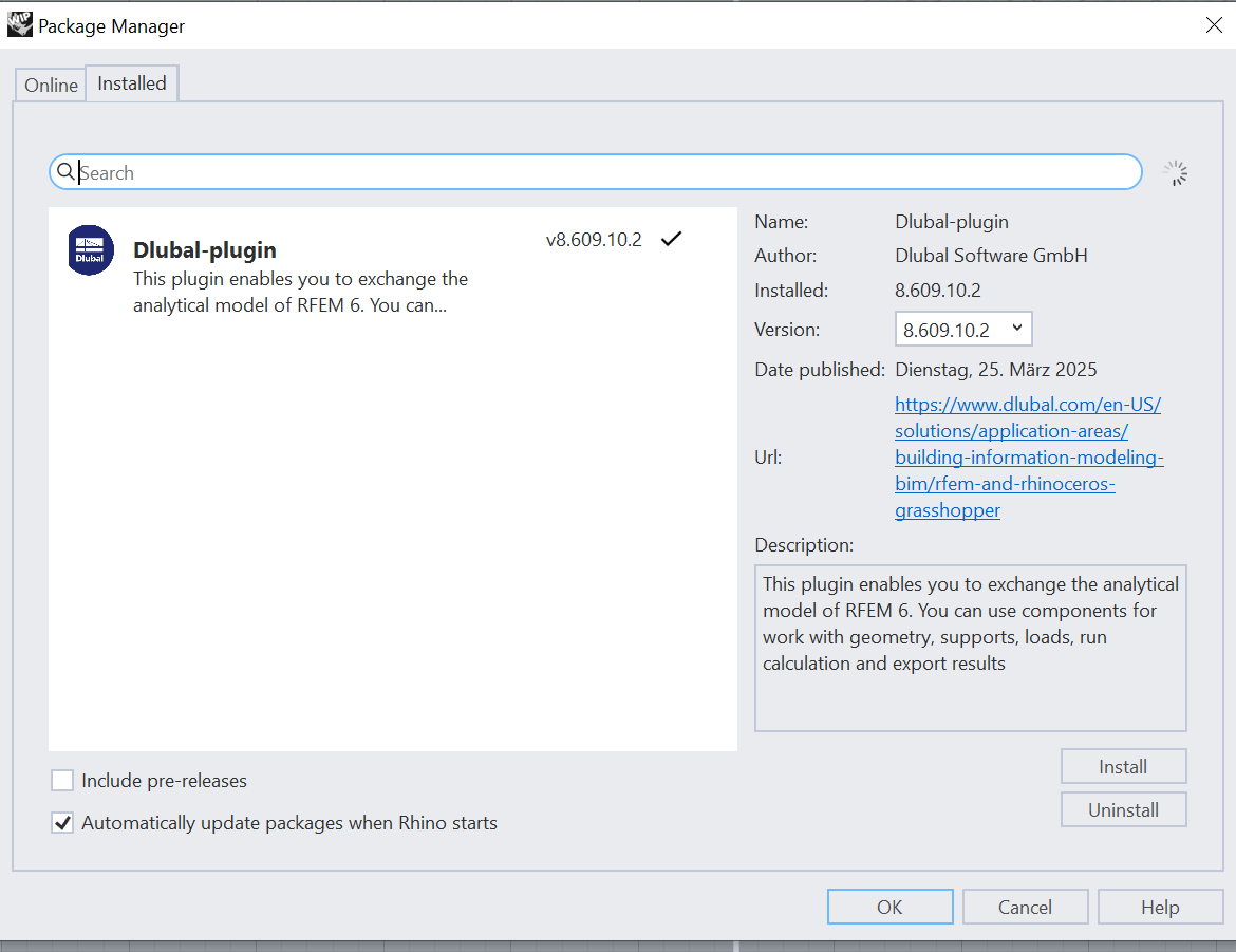

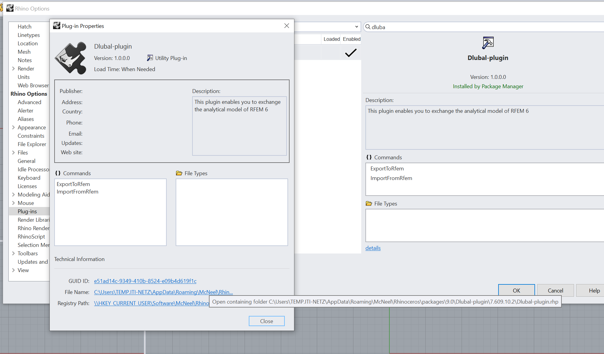

Was mir auffällt:
Wenn eine 7er Version über Package Manager installiert wird, wird die aktuellste Version (8.609.10.2) ebenfalls runtergeladen und im Package Manager als "installed" angezeigt. Im PlugInManager wird jedoch die 7er Version angezeigt (siehe Fotos).

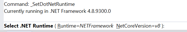

Can you run the following command in Rhino's command line and post the result here?
_SetDotNetRuntime

habe ich .Net Core V8 eingestellt- merke aber gerade, dass Rhino 9 sich diese Einstellung beim Restart nicht merkt und anscheinend im Framework bleibt...

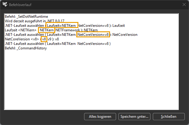

Ich denke, ich habe die Ursache gefunden: Für die aktuelle Dlubal-Plugin-Version muss .NET Core v8 eingestellt werden. Dafür musst du zuerst bei Runtime NETCore auswählen und dann ggf. noch bei NetCoreVersion v8:
Oder folgende Befehle in die Kommandozeile kopieren:
Deutsch: _SetDotNetRuntime Laufzeit NETKern _SetDotNetRuntime NetCoreVersion v8
Englisch: _SetDotNetRuntime Runtime NETCore _SetDotNetRuntime NetCoreVersion v8
Dann sollte es funktionieren. Bei mir läuft dann die Version 8.0.17
Vielen Dank für den Screenshot! Meine ursprüngliche .NET 8-Installation war anscheinend fehlerhaft bzw. unvollständig. Eine Neuinstallation hat das Problem behoben. Großes Danke- läuft!
